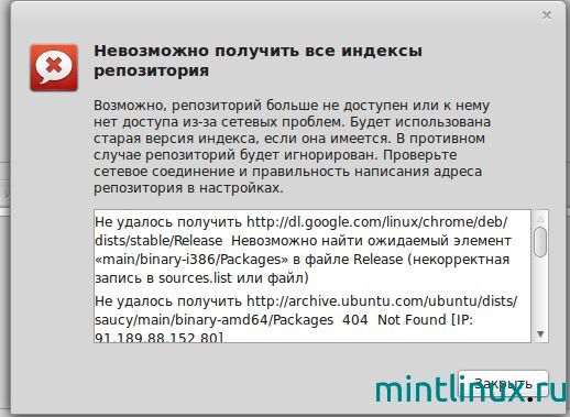

 Проблема с обновлением и установкой  Batareka  Пользуюсь системой Linux Mint 16 Petra.  Нечто такое выдаёт при попытке обновиться через менеджер обновлений:    Google-Chrome i386 - Не поддерживается !!! 1   Поэтому и "выскакивает" -  НЕВОЗМОЖНО ПОЛУЧИТЬ ВСЕ ИНДЕКСЫ РЕПОЗИТОРИЯ -------------------------------------------------------------------- ЛЕЧЕНИЕ 2     УСТАНОВИТЬ Chromium 3 - Mенеджер программ    Терминал: Код PHP:  sudo apt-get install chromium-browser sudo apt-get install chromium-browser-l10n sudo apt-get update
   Adobe Flash Player 4    Редактировалось: 1 раз (Последний: 7 апреля 2016 в 17:58)  |
