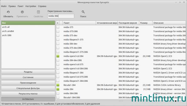

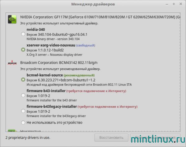

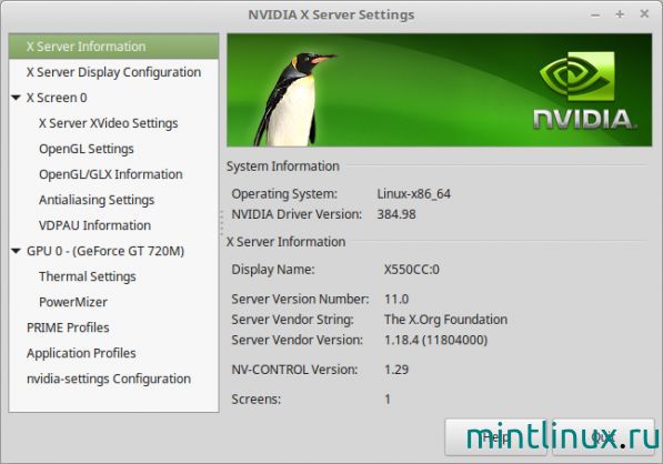

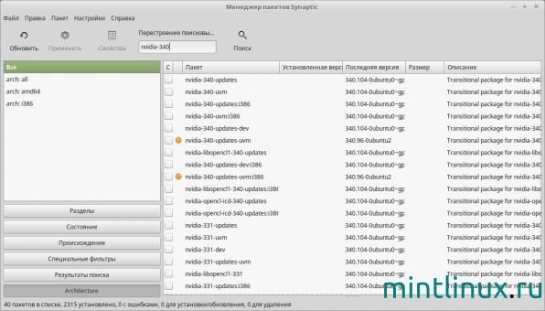

Ставлю через Synaptic драйвер nvidia-384. Все ставится, но менеджере драйверов он не появляется и включается драйвер nouveau. Ставлю через консоль sudo apt-get install nvidia-384, но в менеджере драйверов он не появляется. Причем удаляю драйвер nvidia-340, но он все равно остается в менеджере драйверов и соотвественно включен nouveau. В nvidia-settings все меняется. ![]() ![]() ![]() ![]() ![]()

Драйвер nvidia-384 ставится, но в менеджере драйверов он не появляется и запущен драйвер nouvea а не nvidia | ||||

Единственное когда я ставил драйвер с офф. сайта nvidia xxx-xxx.run, он появился в менеджере, но был серый, его нельзя было выбрать и был запущен nouvea(и при этом слетел cinamon и экран включился только после 3-ей перезагрузки компа) | ||||

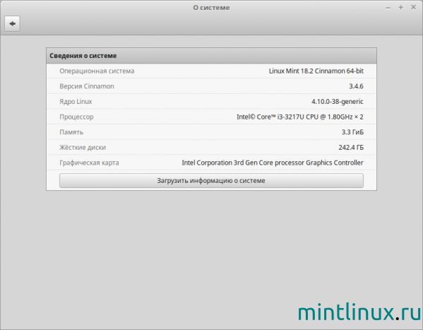

Александр мАШКОВ, тебе, по большому счёту, не всё равно, что там Менеджер показывает? У тебя загружен и работает драйвер Нвидиа -
Можно было тупо установить проприетарный драйвер из Менеджера. И ядро 4.10 третьему поколению ЦП Интел как собаке пятая лапа. | ||||
