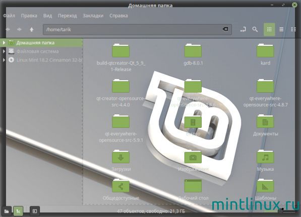

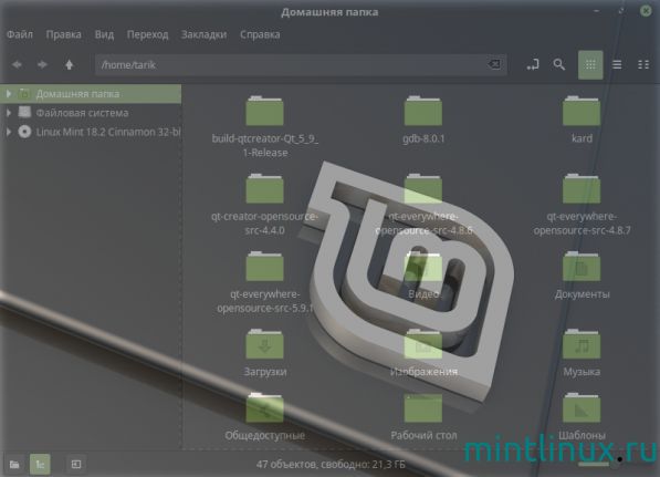

 Вот, как выглядит эффект Reflection.      Вот прозрачность 50%    Прозрачность < 1 отменяет этот паршивый Reflection. Редактировалось: 1 раз (Последний: 4 октября 2017 в 11:22)  |
Сообщений: 0  | | #7 - 4 октября 2017 в 11:55 |  |
 Ура. Нашел, как решить проблему.  В центре управления -> Расширения -> Расширения в сети -> установить "Better Transparency for Windows".  При включении может выскочить продупреждение о том, что версия Cinnamon не поддерживается. Игнорим. Включаем. Никаких настроек. Эффекта Compiz::Reflection больше нет.  |
