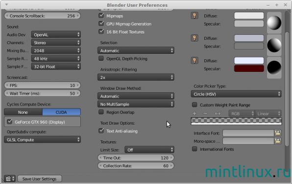

AriosJentu, установил из ппа который давал выше видюху мою определил с ходу(в настройках). sudo add-apt-repository ppa:thomas-schiex/blender - блендер, sudo add-apt-repository ppa:graphics-drivers/ppa - драйвер на видео 381.22, и вряд ли sudo add-apt-repository ppa:oibaf/graphics-drivers - на свободные драйвера видео. |

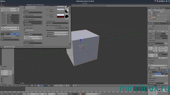

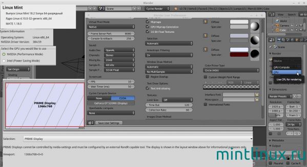

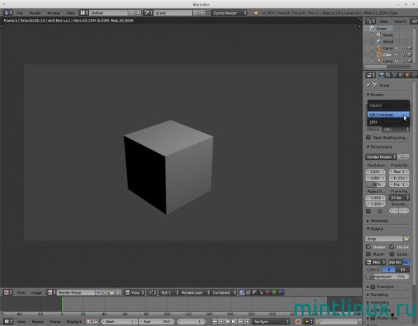

AriosJentu, Не поверишь-лан всё по порядку. Вчерашние картинки с настольного пк, сегодня добрался до ноута с двойной графикой. с граф-редакторами и т.п. не очень умею пользоваться  . на ноуте под праймом(prime)работает графика |
