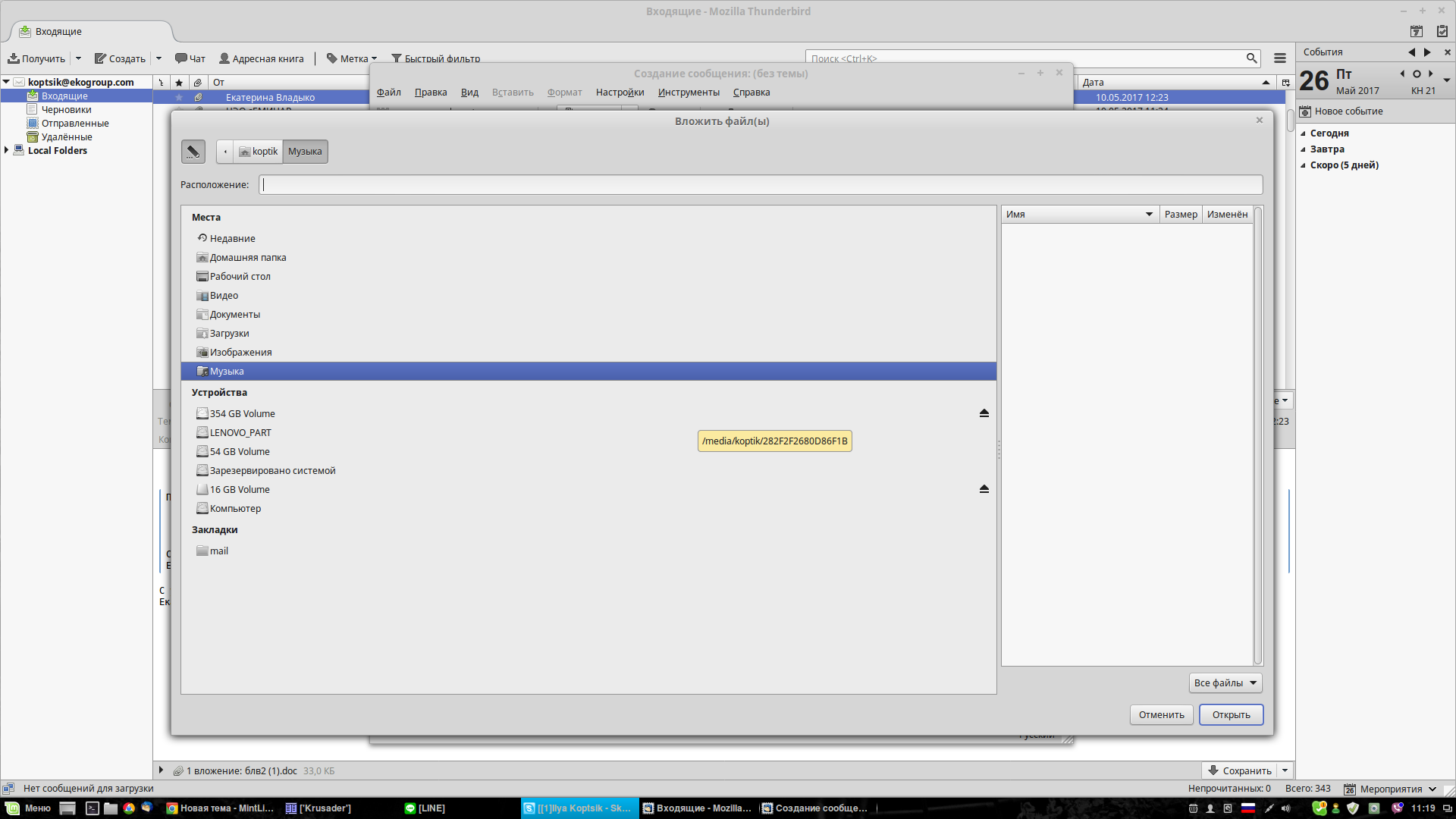

После обновления thunderbird, при создании письма и попытки вложения в него файла из сетевой папки(windows), программа перестала видеть те самые папки, только локальные ресурсы. Что можно сделать ?!? Кроме как прописать сетевой диск в fstab(у меня 70 рабочих мест,не очень хочется это делать).

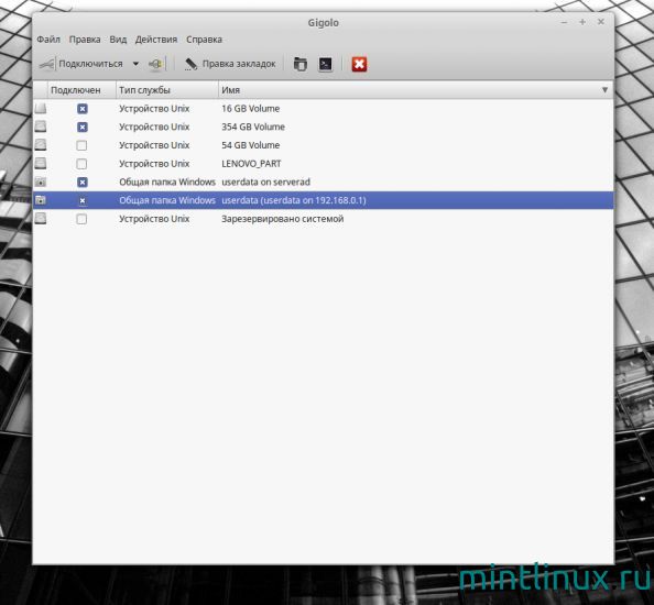

gigolo в синаптике (наличие fusesmb желательно)
настройки очень простые
в минтменю потом поставить галку - автозагрузка
если прога эту шару не увидит(создает скрытую папку в профиле - потом сделать на нее ссылку)

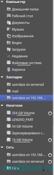

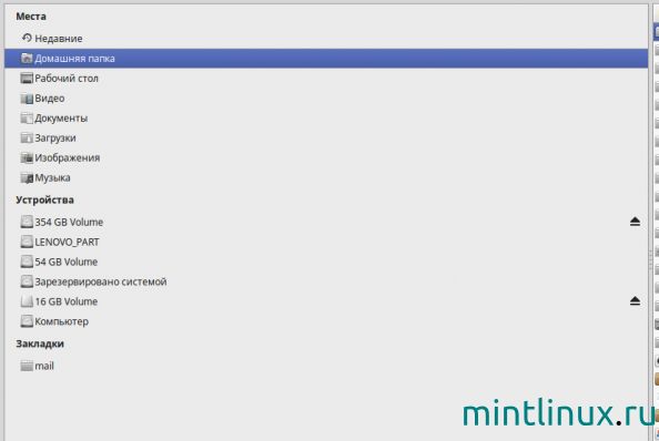

Может я что не так понимаю но получается вот так вот(см.вложение):
