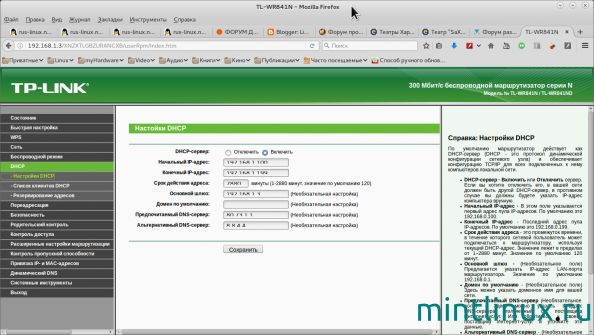

Вот что-то типа такой вот картинки на обоих роутерах:

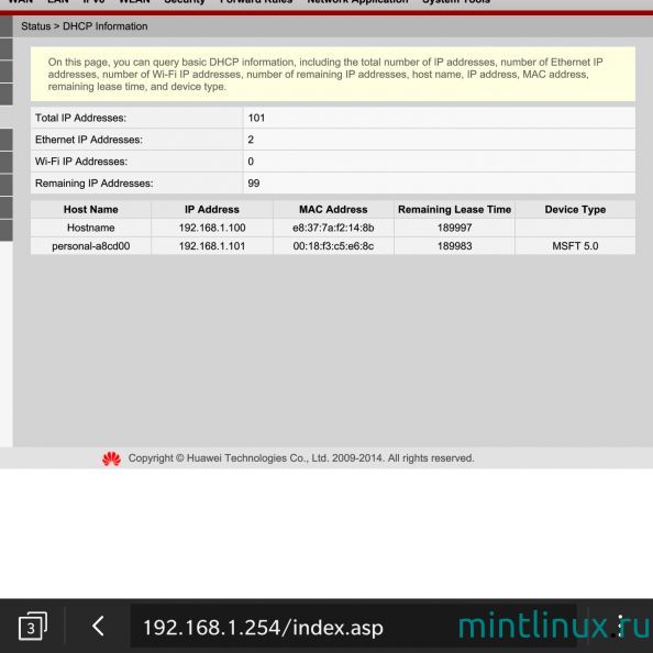

Уф, долго пытался войти с копьютера - не удавалось ни из-под одной операционки. Зато таки с мобильника удалось Х)
Это с Huawai.

hwontlog_21je3.txt | 63.66 Кб | Скачали: 3951
Нда, а второй-то ни с компьютеров, ни с мобильника на берётся...
