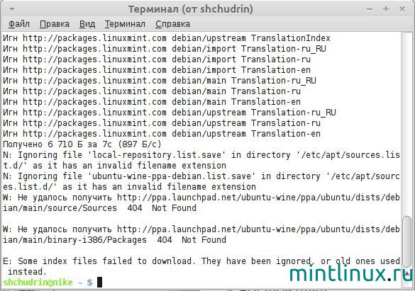

Доброго времени суток всем. У меня такой вопрос: как обновить версию Wine до последней. Стоит Минт Дебиан версия wine 1.1.42, в репах версии выше нет. ![]() | ||||

добавьте репозиторий ppa:ubuntu-wine/ppa | ||||

Спасибо у меня LMDE, минт дебиан там репозитории ppa не проходят ![]() | ||||

тогда можно посмотреть тут http://www.winehq.org/download/ | ||||

Уже смотрел спасибо за помощь. Я так понимаю что в дебиан самая поледняя версия wine 1.1.42. | ||||

Kettle, вроде так ![]() | ||||

Придется уйти с минт дебиан. Попробую что нибудь другое. | ||||

Я пользуюсь библиотеками и для поледней версии библиотеки нужен wine 1.3.11 и выше http://wiki.polosatus.ru/wtlib/onlinux/start Редактировалось: 1 раз (Последний: 28 апреля 2011 в 15:47) | ||||

Пробовал не помогает. Я думаю единственное решение wine 1.3. 11 или выше, но при этом перейти на другой дистрибутив минта. Выбор есть, но какой на мой нетбук Cameron. | ||||

Попрбуйте отсюда http://debianforum.ru/viewtopic.php?f=36&t=122. | ||||

Для t4rex,спасибо за ссылку. Всё сделал как там описывается, теперь проблема отпала библиотека запустилась. |
