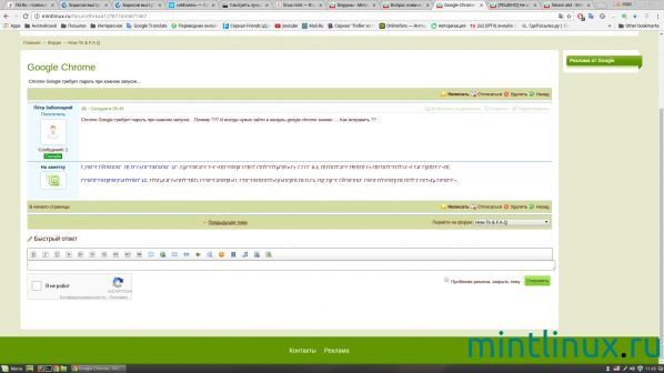

Google Chrome требует пароль, при перезагрузке системы ... Почему ??
Сообщений: 0 | | #1 - 24 ноября 2016 в 05:53 | |
Как исправить ??? И еще Google Chrome не понимает этот надпись, как исправить ?? Редактировалось: 1 раз (Последний: 24 ноября 2016 в 05:54) |

Сообщений: 0 | | #4 - 24 ноября 2016 в 22:00 | |
| Пётр Заболоцкий: | | И еще Google Chrome не понимает этот надпись, как исправить ?? |
Это "фишки" форума - не обращайте внимание... У всех отображаются такие кракозябры. Ничего ценного в этой информации нет - это банальный рекламный блок, для нашего удобства записанный с ошибкой кодировки.  Нет смысла его исправлять. |
