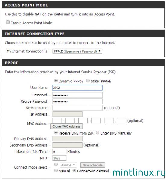

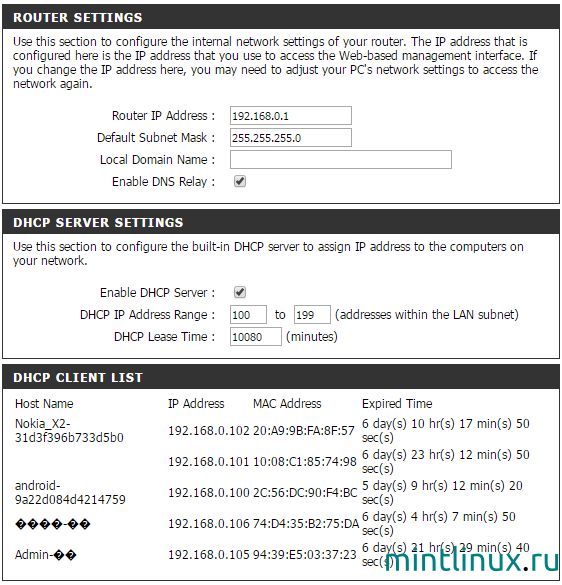

дай вывод tcpdump net 192.168.0.1 -vnn и измени значение mtu 1492 на 1500 на роутере, и в свойствах соединения на хосте такое же пропиши |
Сообщений: 0 | | #44 - 17 августа 2016 в 21:18 | |
zen, на команду выдает ошибку tcpdump: no suitable device found При попытке сменить MUT на роутере выдает ошибку "Invalid MUT value". Погуглил и пришел к выводу, роутер пора менять. Как приобрету новый отпишусь что да как. Может действительно поможет. |
