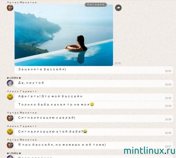

Доброго вечера. Linux Mint KDE 17.3 x64 В некоторых приложениях, например ICQ или FireFox русские шрифты имеют очень большое между буквенное расстояние, порой складывается впечатление, что после каждой буквы стоит пробел, а реальные пробелы не на много больше этого расстояние. Читать тяжело, в глазах рябит. Кто знает, как и где можно уменьшить это расстояние? Я не нашел( |

Нет, этот шрифт просто идеален) Вообще некоторые шрифты на некоторых сайтах кажутся едва растянутыми в горизонтальной плоскости. После того, как привыкаешь к ним под windows на Linux это сразу бросается в глаза, но расстояния не на столько масштабные, как на скрине выше. Специально посетил сайт, где это бросается в глаза с ноутбука супруги, где уже стоит Linux Mint XFCE 17.3 x64 и там выглядит все привычно без "тянучки". Возможно так шрифты настроены именно для KDE... Кстати, под ICQ Web шрифты не тянутся, может дело и в самом клиенте. Хотя, я уже подумываю попробовать Cinnamon, т.к. кеды у меня вешают комп, причем иногда даже на экране логина сразу после рестарта. Рядом стоит Windows 10 и там такого не было ни разу не пойму в чем дело...( Редактировалось: 1 раз (Последний: 31 июля 2016 в 09:37) |
