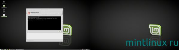

Пи попытки обновиться выдает ошибку. Извлечение шаблонов из пакетов: 100% Предварительная настройка пакетов ... dpkg: невосстановимая ошибка, прекращение работы: в списке файлов пакета «libcupsmime1:amd64» отсутствует завершающий символ новой строки E: Sub-process /usr/bin/dpkg returned an error code (2) Ошибка при установке пакета. Попытка восстановления: Редактировалось: 4 раз (Последний: 19 июля 2016 в 12:22) |

При попытки установить или обновить что либо, выдает следующие: colgra@PC ~ $ sudo apt-get install screenfetch Чтение списков пакетов… Готово Построение дерева зависимостей Чтение информации о состоянии… Готово Рекомендуемые пакеты: scrot НОВЫЕ пакеты, которые будут установлены: screenfetch обновлено 0, установлено 1 новых пакетов, для удаления отмечено 0 пакетов, и 59 пакетов не обновлено. Необходимо скачать 0 B/40,7 kB архивов. После данной операции, объём занятого дискового пространства возрастёт на 211 kB. Выбор ранее не выбранного пакета screenfetch. dpkg: невосстановимая ошибка, прекращение работы: в списке файлов пакета «libcupsmime1:amd64» отсутствует завершающий символ новой строки E: Sub-process /usr/bin/dpkg returned an error code (2) colgra@PC ~ $ sudo apt-get purge htop Чтение списков пакетов… Готово Построение дерева зависимостей Чтение информации о состоянии… Готово Пакеты, которые будут УДАЛЕНЫ: htop* обновлено 0, установлено 0 новых пакетов, для удаления отмечено 1 пакетов, и 59 пакетов не обновлено. После данной операции, объём занятого дискового пространства уменьшится на 215 kB. Хотите продолжить? [Д/н] y dpkg: невосстановимая ошибка, прекращение работы: в списке файлов пакета «libcupsmime1:amd64» отсутствует завершающий символ новой строки E: Sub-process /usr/bin/dpkg returned an error code (2) colgra@PC ~ $ |
