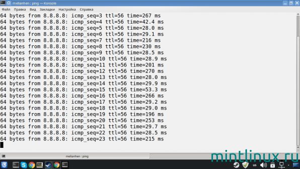

 melianhen, Картинку вкинь или с терминала скопируй сюда, что пингуешь и чего волнуешься И пинг на гугл покажи, на 8.8.8.8 Редактировалось: 1 раз (Последний: 10 марта 2016 в 21:36) | ||||||

 Скачки такие только на внешку? пингани роутер | ||||||

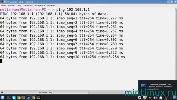

 Внутри не наблюдается проблемы, как сам видишь | ||||||

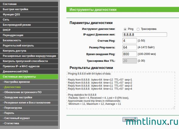

 А у роутера в морде нет пинга где-нибудь в своих диагностиках? или может из-под telnet хотя бы. Моя старая "тапка" например умеет пинговать в вебморде:  | ||||||

 Тогда че за куйня?!!!! Где проблемы не наблюдаются то, что пинг 200 с лишним на рутер, это извините меня докуя если до рутера метр!!! | ||||||
| Сообщений: 0 |
 melianhen, 0.254ms != 200ms  Это тысячные доли ms жеж   вот тебе для примера мои пинги туда же, сеть в норме - https://asciinema.org/a/2x9zuft20mvdto7aokkrtykgk | ||||||

 Resolving 8.8.8.8 ... 8.8.8.8  Reply from 8.8.8.8 Reply from 8.8.8.8 Reply from 8.8.8.8 Ping Host Successful Такую пофиготину пишет? |
