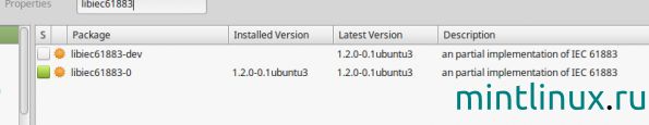

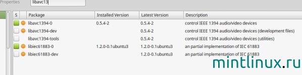

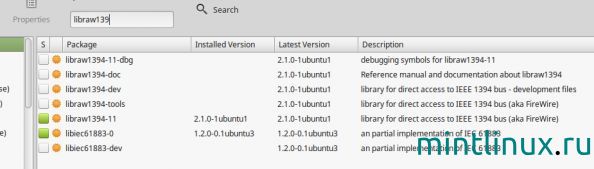

 Linux Mint 17.3, MSI G31TM-P21, Core2Duo 3,0 GHz, 2Gb RAM, 1TB SATA2 HDD.Есть камера, sony dcr-hc85e, подключаемая к компу через Firewire, в компе вставлена карточка Firewire VIA VT6306 в слоте PCI, ни dvgrab, ни kino, ни kdenlive не видят камеру, хотя:  стало быть система карточку видит. А когда подключаешь камеру, запускаешь dvgrab -i, то говорит, что нет камер.  Kdenlive тоже ничего не видит и грабить видео даже не предлагает. Кино говорит, что не загружен либо отсутствует модуль ядра и никакого грабления не будет. И я их понимаю. Но!..      Что же делать?  Попробовал поискать по нету, но там всё как-то не так, как у меня. Хотя бы вот: https://kdenlive.org/user-manual/troubleshooting-and-common-problems/troubleshooting-firewire-capture На самом начальном этапе у меня вон чо:  а у них   .  Ну и естественно, их колдунство не работает. В сети ещё есть несколько вариантов забороть эту беду, но, как вы уже догадались, они либо старые и не подходят, либо просто не работают.   Засада,.. как быть? Кто-то может помочь разобраться с этим?  |

 Дык, понятно.  Вот они: Как-то так.  Но счастья нет всё равно      .  |
