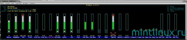

на винде на этом же пк и с теми же наушниками при подключении наушников звук в колонках отключается. в линукс такого нет. Пробовал: минт fxce 17...3, убунту 14...15...16 х64 и хубунту 14...15...16 х64 конфигурация пк: Конфиг то что выдает alsamixer: я знаю что должна быть функция auto mute mode но как видно из скриншота ее нет. Как решить данную проблему? п.с. Этот наверное как минимум пятый ресурс где я прошу помощи решить данную проблему. Редактировалось: 4 раз (Последний: 27 февраля 2016 в 17:29) |

Новичок, это тебе на скрине видно, а на форуме нет, вставь нормально через itmages.ru (вв код эскиз) |

symon2014, четыре раза менял но так и не смог нормально выложить скрин. через ссылку вот что выходит: Редактировалось: 3 раз (Последний: 27 февраля 2016 в 17:40) |

| Новичок: | на винде на этом же пк и с теми же наушниками при подключении наушников звук в колонках отключается. в линукс такого нет. | Пост_1 Настройка звука |

avkP3, у меня стационарный пк + по ссылке нет Realtek ALC889 |

Новичок, я уже было намекал как это возможно сделать. давай попробуем чуть подробней: есть сервис acpid который отслеживает события изменения состояния этих (и не только) портов. Выловить название событий можно через acpi_listen, например: jack/headphone HEADPHONE unplug jack/microphone MICROPHONE unplug jack/headphone HEADPHONE plug jack/microphone MICROPHONE plug | дальше в /etc/acpi/events/ добавить нужный триггер при выполнении того или иного события, в следующем виде: event=jack/headphone HEADPHONE unplug action='здесь некий код для действий, или путь к скрипту с сценарием того, что же должно произойти' | и при отключении наушников (в данном примере) - будет выполнено то, что указано в action Редактировалось: 1 раз (Последний: 27 февраля 2016 в 17:49) |

Сообщений: 0 | | #8 - 27 февраля 2016 в 18:05 | |

Сообщений: 0 | | #9 - 27 февраля 2016 в 18:11 | |
Новичок, там ты написал что запустил и сидишь ждешь - уже как минимум час сижу и жду изменений в терминале но ничего кроме команды в нем нет, иногда черточка помигивает и всё а вывода нет. - может стоит подключить наушники в момент запущенной команды, для результата захвата события? - дело в том что я их и не вынимал с гнезда ))) | Какое событие ждем, если стостояние портов не изменяется? Что здесь сложного для понимания? :) |

Сообщений: 0 | | #11 - 27 февраля 2016 в 18:18 | |
| Chocobo: | | там ты написал что запустил и сидишь ждешь |
еще раз повторюсь что ничего не происходит в терминале во время вытаскивания штекера с гнезда или во время вставливания штекера в гнездо. Не происходит абсолютно ничего на терминале кроме иногда мигающего курсора...и так можно сидеть часами....что я и делал. |
