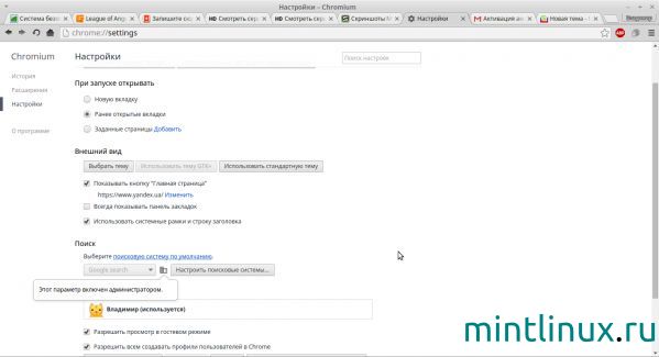

собственно сабж минт мейт 17.2 обновлёный до розы 17.3 хромиум - Версия 47.0.2526.106 Built on Ubuntu 14.04, running on LinuxMint 17.3 (64-bit) столкнулся с 2-мя проблеммами 1. невозможно сменить систему поиска по умолчанию - просто напросто не даёт возможности менять (пишет установлено администратором) 2. при нажатии в меню загрузок открыть в папке или открыть папку загрузок - открывается видеоплеер |

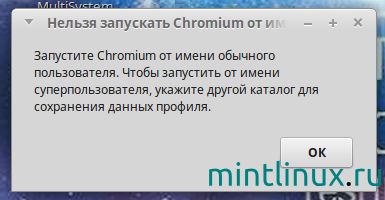

| demons-angels: | просто напросто-открой от админа(ПКМ-по проге-открыть от администратора) | от админа не запускается - пишет нельзя открывать от суперпользователя |

| voldemars: | | да и всётаки как не грохая конфиги нормально настроить хромиум | | voldemars: | | (пишет установлено администратором) |
1) - Попробуйте войти в систему как Администратор пост #7- СМЕНИТЬ ТИП УЧЕТНОЙ ЗАПИСИ. СТАНДАРТНЫЙ - АДМИНИСТРАТОР ( в Mate есть некоторые отличия) 2) Смените поиск. | voldemars: | | 2. при нажатии в меню загрузок открыть в папке или открыть папку загрузок - открывается видеоплеер | 1 | voldemars: | | убить-переделать может каждый |
