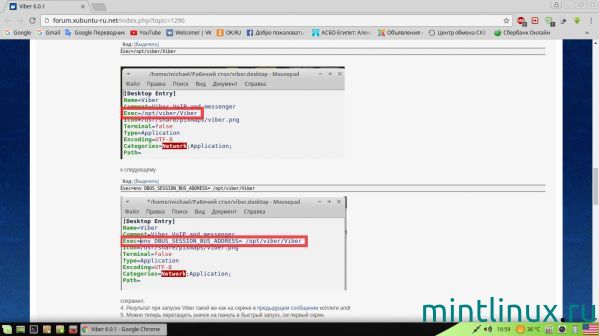

Сообщений: 0 |
WarriorCat, у меня иконка Viber расположена на рабочем столе, чтобы при открытии этой программы иконка в трее отображалась корректно, нужно открыть иконку на рабочем столе с помощью текстового редактора Mousepad (я его установил через менеджер программ), а затем поменять значения, как на картинке, после чего сохранить измененные значения. Потом все должно отображаться корректно. ![]() Редактировалось: 1 раз (Последний: 3 сентября 2016 в 12:02) | ||||||
Сообщений: 0 |
WarriorCat, Если на скриншоте не видно, то нужно поменять вот это Exce=/opt/viber/Viber на это Exce=env DBUS_SESSION_BUS_ADDRESS= /opt/viber/Viber |
