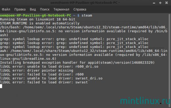

Может не в тему но мне очень нужна помощь братишки. Где мне найти эти драйвера если их нет в менеджере программ? ![]() Редактировалось: 1 раз (Последний: 11 июля 2016 в 20:09) | ||||||
Сообщений: 0 |
Ошибка вызвана более новым драйвером... Решение: 1) создаем бинарник: sudo mousepad /usr/bin/steamFix (mousepad - текстовый редактор, у вас может быть другой: gedit, nano и т.д.) 2) вставить код: (а) #! /bin/sh (б) LD_PRELOAD='/usr/$LIB/libstdc++.so.6 /usr/$LIB/libgcc_s.so.1 /usr/$LIB/libxcb.so.1 /usr/$LIB/libgpg-error.so' steam 3) сохранить и закрыть 4) делаем бинарник исполняемым: sudo chmod +x /usr/bin/steamFix 5) фиксим "ярлык" Стима(параметр запуска): env STEAM_RUNTIME=1 /usr/bin/steamFix %U (без потери проверки и обновления) 6) запускаем стим 7) радуемся, говорим спасибо и не забываем поднимать карму советчикам на форуме))))) П.С. (а)и(б) - строки, раздельно и не забываем прикладывать железо, версию драйвера и так далее - проще и удобнее Редактировалось: 2 раз (Последний: 11 июля 2016 в 21:03) | ||||||
Сообщений: 0 |
Спасибо, помогло!!! (LinuxMint:Sarah-amd64; ATI-HD7660) Редактировалось: 2 раз (Последний: 8 октября 2016 в 03:30) |
