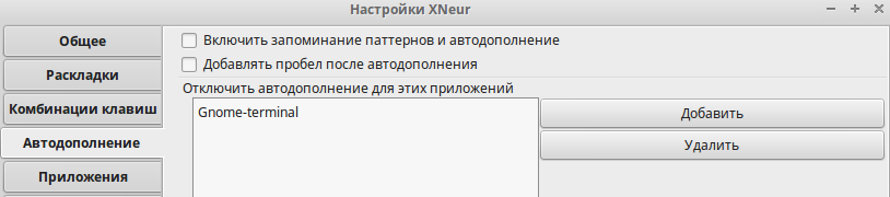

кажись, разобрался! dance
Вначале переустановил+обновил LO до версии 5.1.2.2 - не помогло. Но, еще до этого, обратил внимание, что автозамена всплывает не только в LO calc (не с такими, конечно неудобствами, а скорее наоборот), что навело на мысль о том, что проблема где-то глубже. Долго искать не пришлось - глобально за всякие замены/переключения в системе отвечает gXneur. Отключил его - LO calc молчит с автозаменой до последней буквы, т.е. вообще ничего не меняет и не предлагает заменить! Для контроля повторно завел gXneur - все вернулось снова! Но отказываться от gXneur не хотелось, поэтому в настройках убрал автодополнение - и все Ок!
В общем, у меня причиной оказался gXneur
2_8p1lq.png | 23.49 Кб | Скачали: 1163
sputnikLinux, о его существовании в вашей системе - нам догадаться было бы очень непросто joke

Он самый, gXneur, подлец! Спасибо, sputnikLinux!
Всем спасибо!
